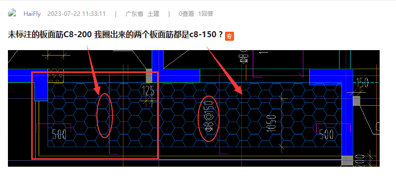

HaiFly 2023-07-22 11:33:11 | 廣東省 土建 | 239查看 2回答

葉帥(土建裝飾,不懂安裝) 白銀專家
答題: 6233 被贊: 5922
左邊未標注,不是
2023-07-22 11:34:59
這里未標注的板面筋,面筋是雙向c8-150布置嗎?
未注明的板面筋為C8@200,未畫出的底筋為C6@140
未注明的板面筋為C8@200,未畫出的底筋為C6@140,是否指底筋C6@140雙向拉通,然后C8@200的面筋指未注明的板負筋?還是指面筋C8@200雙向拉通,底筋C6@140雙向拉通?
各位前輩,圖中未標注的跨板受力筋是按說明的c8-200還是五星板面筋c8-150
圈出來的負筋 是C8-150還是c8-200
箭頭區域的板面筋說明說畫出未標明是c8-200,而板配筋表是C8-150,按哪個
