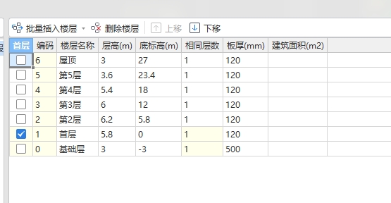

    請問老師我是在軟件中從配電箱畫3條水平的電線至圓圈處,再從圓圈處分別布置三根立管嗎?(5.8-12,12-18,18-23.4)還是只從配電箱畫1條水平的電線至圓圈處,只布置1根5.8-23.4的立管?
    不是。
    二、三、四層需要畫3根立管(5.8)(5.8+6.2)(5.8+6.2+5.4)
