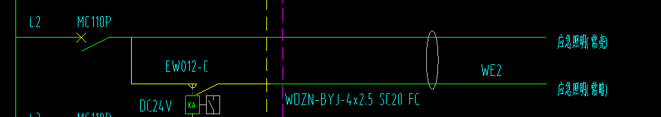

  • 請問這是應急照明配電箱的系統圖,這條線算一次還是要乘以2倍?
    WE2這條4*2.5的線為什么要畫兩條啊?是要乘以2倍的意思么?應急照明配電箱
    2019-09-19 11:14:06 補充
    請問上面常亮那條線規格是多少的?要算量么?
    因為這個是應急照明,需要單獨加一根充電線,不需要,只需要計算1根SC20的管管內穿4根線就可以
    常亮線的規格應該是WDZN-BYJ-1*2.5
    常暗線的規格應該是WDZN-BYJ-3*2.5
    一共算1根管四根線就可以的。
