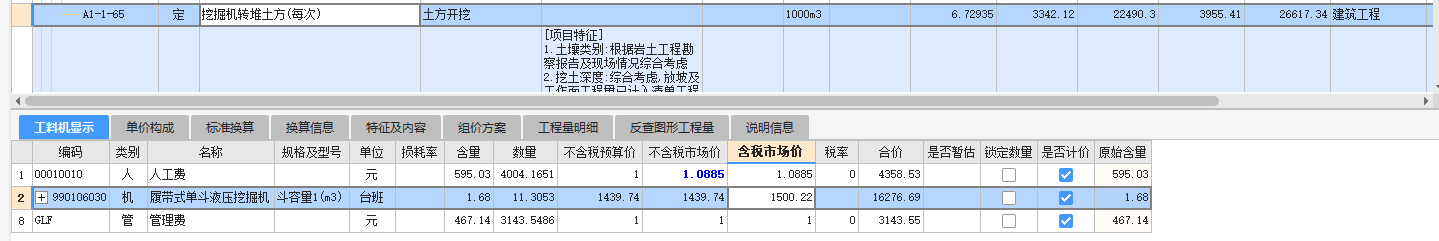

  • 請問挖掘機轉堆(每次)的每次是如何理解,清單不是按工程量計量嗎?
    1. 請問挖掘機轉堆(每次)的每次是如何理解,清單不是按工程量計量嗎?
    2. 挖掘機轉堆和余方棄置的機械裝土方同時存在,是否可以理解為前者是場內的倒騰,后者是運輸出去的步驟,不矛盾?謝謝

    第1是按每堆方量計算,轉一次輸入該堆工程量,轉二次*2
    第2點理解正確

  • 第二點理解是對的,因為場內堆土不能保證一定不會轉運,畢竟現場施工條件復雜,所以存在這個清單

  • 開挖量大,坑邊不滿足堆放條件就得倒運土方, 是不矛盾的,你那個截圖沒看懂    吧清單描述截圖上比較好
