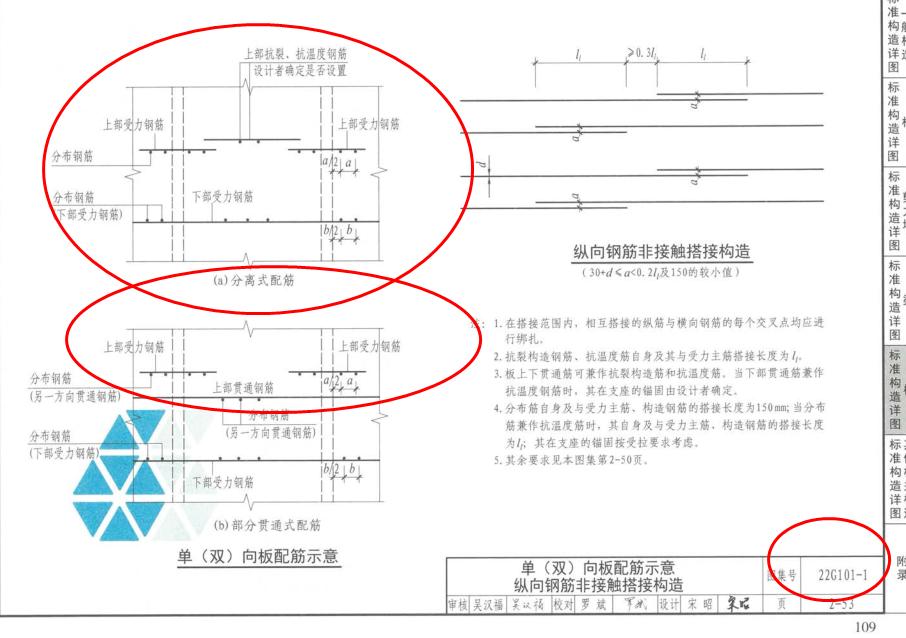

  • 板負筋彎折一般彎折多少 混凝土強度C30 板厚100
    板負筋彎折一般彎折多少
  • 負筋彎折是板厚減兩個保護層厚度
    2024-09-12 20:22:49
  • 22G101,板負筋,不用彎折的。
    負筋彎折
    2024-09-12 20:23:52
  • 板厚減上下保護層厚度,或下例這樣;另外22中間的負筋不用彎折了板負筋
