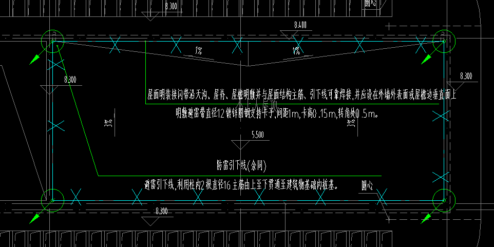

按照圖紙描述不同規格,延長米計算加預留

這個防雷接地的避雷網,接閃帶【按圖紙畫出的線段及標注的尺寸計算長度】,引下線【按垂直高度等計算】怎么算量

引下線采用柱內兩個鋼筋做為防雷引下線,那引下線的量怎么算?只算屋頂部分?還是屋頂部分+柱的長度
我是新手,園林專業的,想問一下這個避雷網和避雷引下線怎么算的呀
這個接閃帶和避雷帶是按圖示尺寸算量嗎,接閃帶為25*4扁鋼還需要乘以4嗎
避雷引下線是通過柱內主筋接到地的,在安裝計量里面還需要算這個避雷引下線的量嗎
