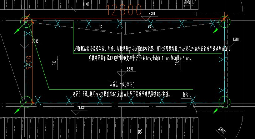

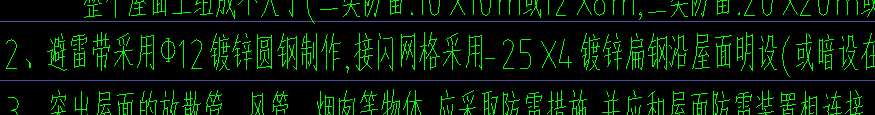

  • 這個接閃帶和避雷帶是按圖示尺寸算量嗎,接閃帶為25*4扁鋼還需要乘以4嗎
    算量答疑解惑
全部回答 (5) 首答僅用{{minutesHtml}}
    按圖示尺寸就行了,不需要乘4
    2024-09-14 14:27:10
  • 乘4干嘛
    2024-09-14 14:29:48
  • 這是寬度為25毫米,厚度為4毫米的扁鋼,不需要乘以4
    2024-09-14 14:30:28
  • (網格)接閃帶采用-25*4鍍鋅扁鋼時,套接地母線的子目計算。工程量按米計算,不能乘以(4)
    2024-09-15 02:36:38
  • 不需要
    25*4是鍍鋅扁鋼型號
    2024-09-15 09:40:19
