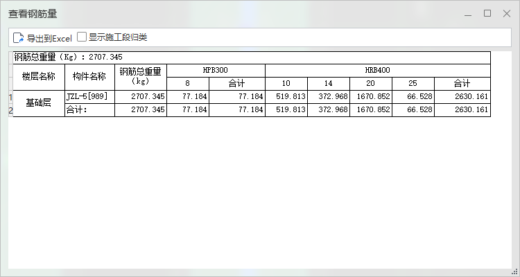

  • 各位大佬這是啥情況沒有25的鋼筋怎么工程量里還會有25的鋼筋啊
    25的鋼筋
    鋼筋怎么
    措施鋼筋查一下

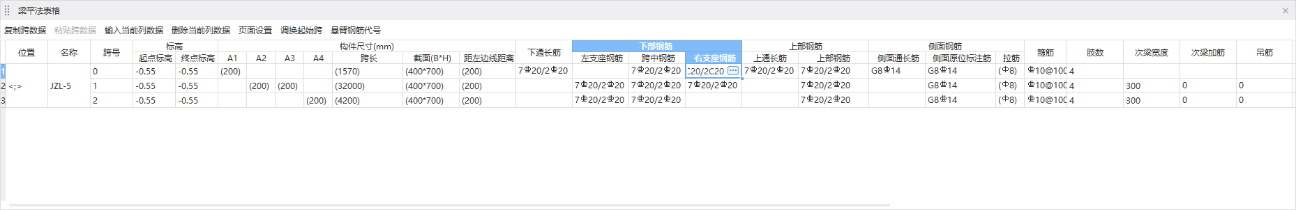

  • 你的集中標注是不是有25的
    2024-08-23 16:27:26

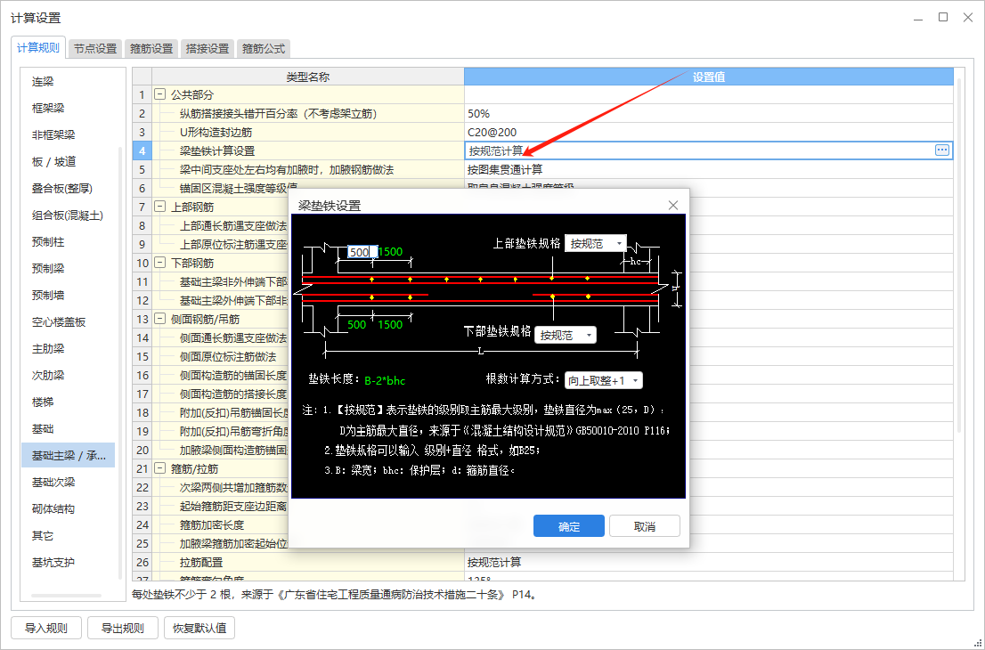

  • 墊鐵啊
    2024-08-23 16:36:36
  • 看看是不是計算 梁墊鐵了
    2024-08-23 16:37:34
