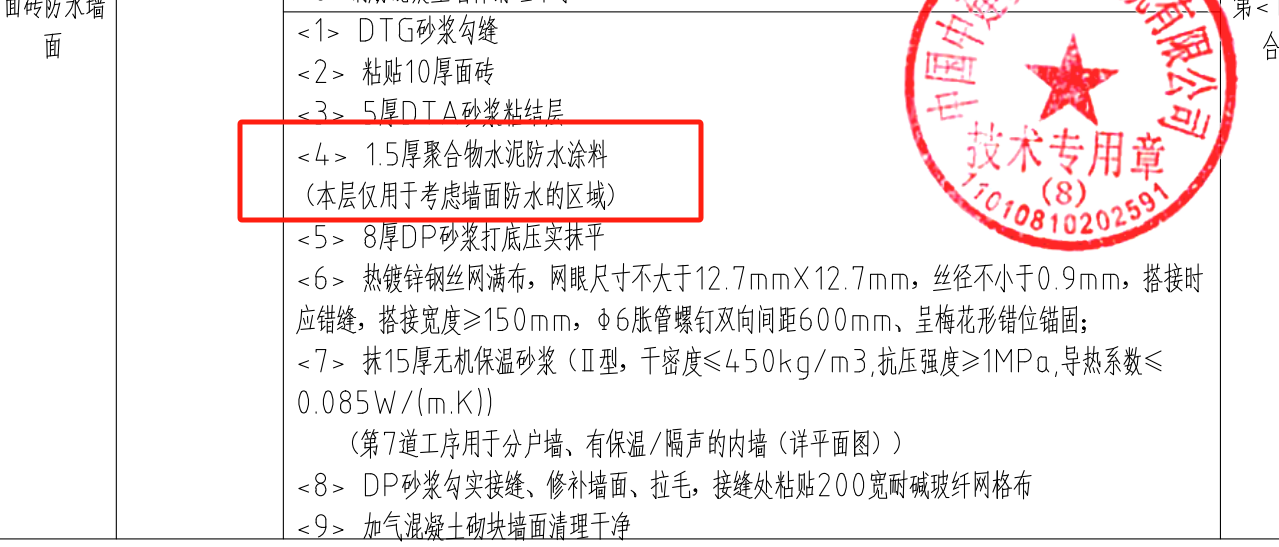

  • 請問我這個房間有吊頂,墻面防水涂料是計算到吊頂的位置,還是混凝土板底的位置
    防水涂料
    計算到吊頂的位置。
    2024-08-22 16:41:57
  • 混凝土板底的位置
    2024-08-22 16:40:30
  • 需要整體墻面做防水嘛 什么房間哦 有錢墻面防水,一般不都衛生間淋浴區做1.8m高,普通區域做0.3m
    首次提交 2024-08-22 16:41:58  最近修改2024-08-22 16:42:48 (修改過1次)
  • 到吊頂的位置,或設計具體要求的防水高度
    2024-08-22 16:42:46
