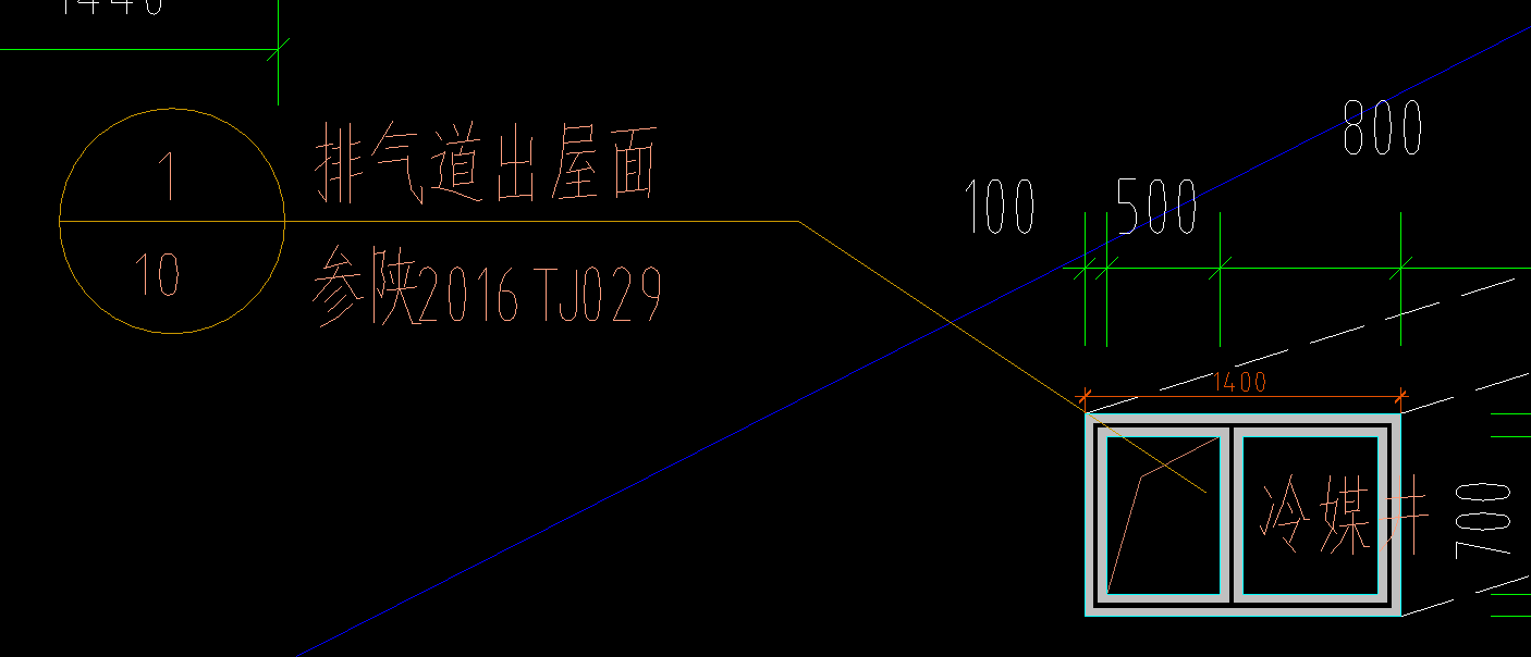

球球 2024-08-09 15:37:27 | 陜西省 土建 | 140查看 4回答

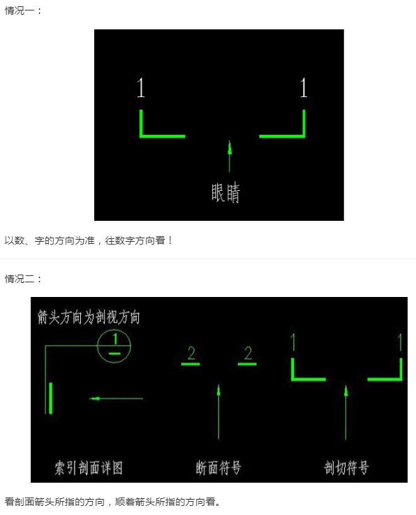

陳工 鉆石專家
答題: 202108 被贊: 47596
1-1站在右側,往左看。2-2,站在電腦前面看電腦的方向。
2024-08-09 15:42:03

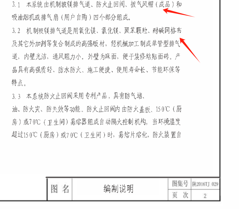

快樂的畫圖匠
答題: 84 被贊: 25
看圖集第二頁,成品排氣道,可補充子目計入、
2024-08-09 15:47:04
nh 鉆石專家
答題: 134811 被贊: 27826
各剖面號分別查看
2024-08-09 15:47:45
小的大牛 黃金專家
答題: 52517 被贊: 14874
你好,這個你就按照長度,或者按照展開面積計算工程量。然后記取費用。
