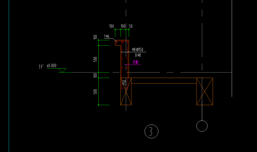

  • 這個啥意思,看不懂,
    2023-11-30 17:23:26 補充
    廣聯達服務新干線
    2023-11-30 17:23:51 補充
    那個節點底下兩個帶有叉叉的是啥
  • 欄板節點,用自定義節點編輯繪制。
    2023-11-30 17:17:49

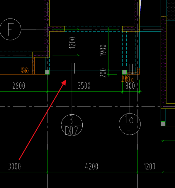

  • 所在位置的平面圖上傳看看
    是梁
    這是首層陽臺板的梁、板、欄板

  • 位置在首層,可以用剪力墻和壓頂組合或者異形欄板進行繪制
    2023-11-30 17:18:08
  • 外部有上翻沿,異形挑檐定義
