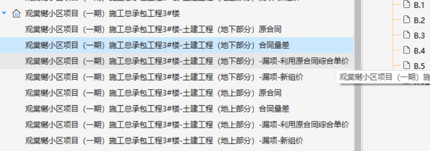

  • 這個什么意思看不懂
全部回答 (5) 首答僅用{{minutesHtml}}
  • 工程名稱的題目看不懂,那要解釋什么呢?
    2025-02-27 17:25:40
  • 估計就是搞簽證算結(jié)算價把,具體怎么算的,你問下出稿人
    2025-02-27 17:26:44
  • 意思是原合同價格與結(jié)算價格的差值
    2025-02-27 17:41:27
  • 你是不是不想干,來聊天的
    2025-02-27 18:53:04
  • 你好,這個就是“量差”根據(jù)圖紙計算出的與原投標存在工程量差額的部分,編制人員將這個單獨列單位工程了。
    2025-02-28 09:10:45
