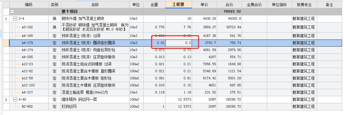

    比如說我100立方的砌體按概算定額圈梁默認的含量0.02可得圈梁體積是2立方,我需要按照圖紙算出實際的圈梁體積(假設是5立方)然后填到含量中0.05這樣嗎
    梁體積
    2024-07-30 15:59:45 補充
    還是說我只要按默認的定額子項含量就可以?
    按默認的
    砌體
    2024-07-30 16:19:16
  • 不需要調整
