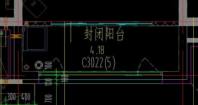

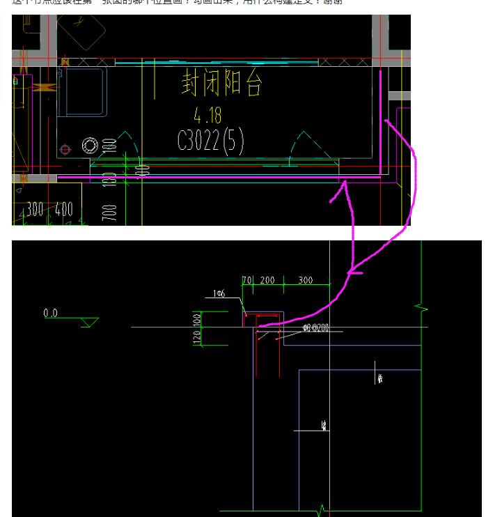

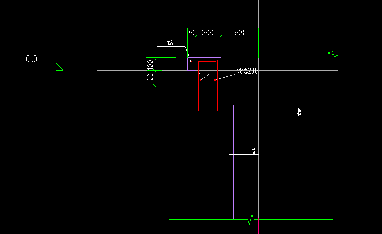

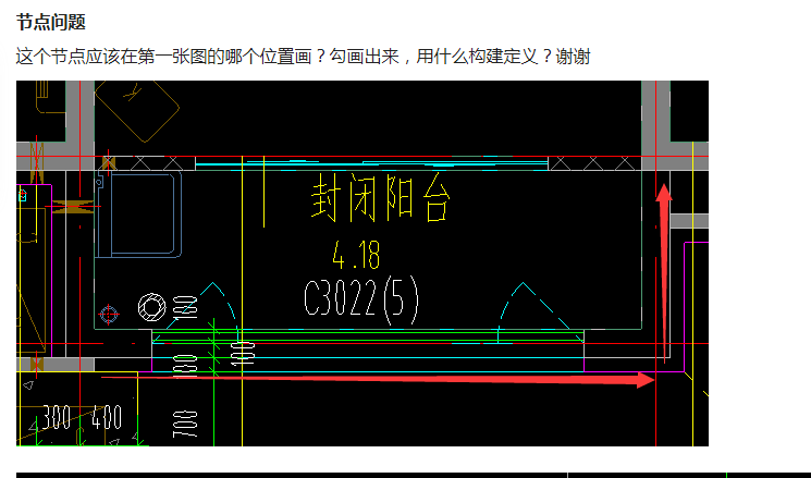

這個節(jié)點應(yīng)該在第一張圖的哪個位置畫?勾畫出來,用什么構(gòu)建定義?謝謝
天涯浪子 鉑金專家
答題: 52240 被贊: 16365
2024-07-30 14:53:06
nh 鉆石專家
答題: 135145 被贊: 27882
如二圖是對應(yīng)一圖的,是下例這樣,用異形欄板設(shè)置
2024-07-30 14:56:41
