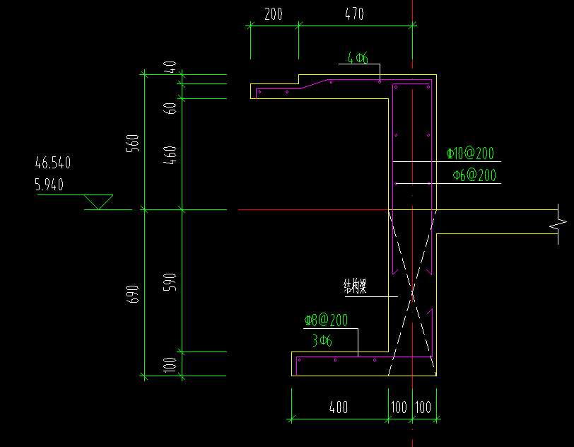

    構件繪制此節點下部用板繪制 上部呢?和豎向構件用什么構件繪制?
  • 下部用板,上部和豎向構件用自定義線繪制
    2019-03-20 18:38:32
  • 懸挑板就是用板布置,當同層有不同標高的板時,可以設置好標高在分層中布置。板面的反起,可以用剪力墻或欄板布置。
    懸挑板鋼筋用負筋,彎折錨固入反起或梁內,就在負筋屬性的左或右彎折中輸入。反起的彎折U型鋼在屬性的其他鋼筋中編輯。
    首次提交 2019-03-20 18:40:37  最近修改2019-03-20 18:44:23 (修改過1次)
  • 下部用板,上部用欄板,中間用自定義就可以的,注意標高問題
