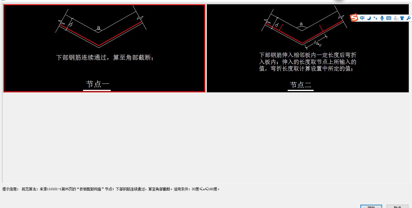

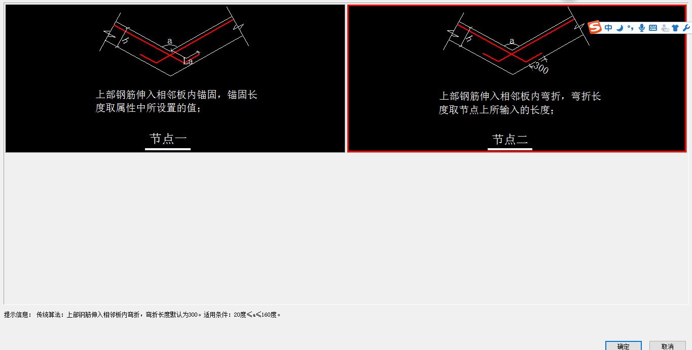

節點我看了,就是和節點不一樣,底筋陰角處斷了,面筋陰角處有彎折,和節點不一樣
維達詹工 專家
答題: 124968 被贊: 42678
你好:屋面板陰角上鐵平法都是上部鋼筋伸入相鄰板內錨固【設計與平法不符,匯總計算后編輯鋼筋,修改鋼筋有圖紙一致,然后鎖定構件】,陰角下鐵平法可以設置下部鋼筋連續通過和下部鋼筋伸入相鄰板內一定長度彎折入不能,【你查一下你的節點設置是否正確】。
