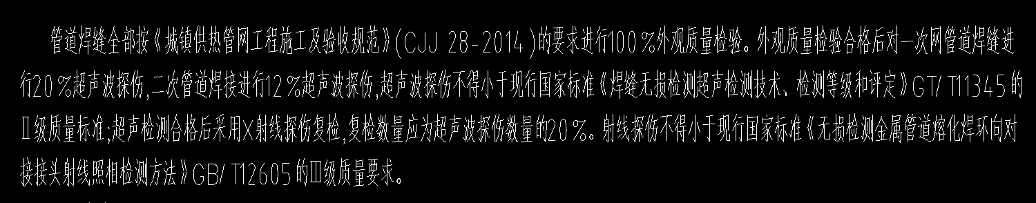

  • 無縫鋼管焊縫超聲波探傷工程量怎么計算,例如D279*6
    鋼管焊縫
    2024-07-29 16:24:25 補充
    工程量
    總重量20%
    2024-07-29 16:09:45
  • 答疑解惑
    2024-07-29 16:18:30
  • 算一下D279*6這種規格的管道一共有多少焊口,假如有50個焊口,那么工程量就是50*0.2=10口
    2024-07-29 16:30:29
  • 一次管道焊口的20%,二次管道焊口的12%,焊口總數=管件的焊口數+管道總長/6
    2024-07-29 16:51:56
