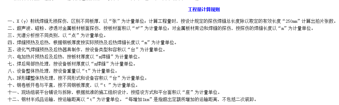

超聲波探傷按探傷的焊口計算,射線探傷按探傷拍片數計算。
2025-05-12 10:56:43
玉龍
答題: 105 被贊: 27
查看當地定額規則里有管道每段取長幾米,算出管段無損檢測數量,再加上管件無損檢測數量就是總檢測數量,管件彎頭這些算一口,三通算兩口
