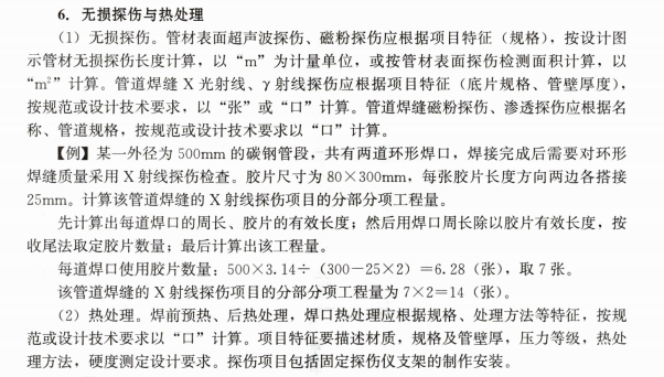

    管道焊縫100%超聲波探傷工程量怎么計算?

  • 那就是所有焊縫都需要探傷,就是按照施焊的部位計算 ,一般比如彎頭計算2個焊口、三通3個、直管一般按照6m一個

  • 焊縫超聲波、磁粉和滲透檢測按規(guī)格不分材質(zhì)、壁厚,以“10口”為計量單位,具體數(shù)量以焊口數(shù)量為準(zhǔn)

  • 按規(guī)范或設(shè)計技術(shù)要求計算

  • 查看當(dāng)?shù)囟~說明看看,下參考工程量
