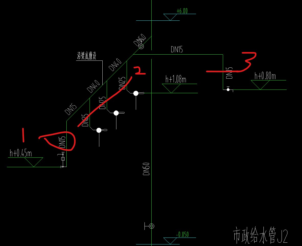

  • 給排水,請(qǐng)問(wèn)這三根立管高度應(yīng)該是多少呢?
    立管
我來(lái)答 收藏  舉報(bào)
    1是層頂標(biāo)高是層頂減梁高,底標(biāo)高是層底+0.45,2是層頂標(biāo)高是層頂減梁高,底標(biāo)高是層底+1.08,3是層頂標(biāo)高是層頂減梁高,底標(biāo)高是層底+0.8
    2024-07-18 10:53:52
  • 除了水龍頭給了指定標(biāo)高,其余管道的標(biāo)高是和結(jié)局類型有關(guān)的,具體看一下軟件的計(jì)算設(shè)置中給水支管計(jì)算高度的按規(guī)范值計(jì)算的對(duì)應(yīng)規(guī)范值
    2024-07-18 10:50:43
  • 層高-梁高-管道施工間隙-底部高度
    2024-07-18 10:51:02
  • 2個(gè)高度相減就是。
    第一個(gè),沿梁底敷設(shè),在圖紙中找出梁底高度。
    第二個(gè),構(gòu)件高度,圖中1、3都給出了,比如h+0.45就是距離層底標(biāo)高0.45。至于2,結(jié)合立面圖、或圖例、或設(shè)計(jì)說(shuō)明,就能知道相應(yīng)構(gòu)件的布置高度。
    2024-07-18 10:51:24
