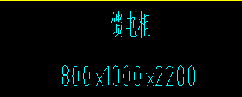

大橙子 2022-04-13 11:10:19 | 江蘇省 安裝機電 | 418查看 2回答
哈哈 專家
答題: 37646 被贊: 4993
這個配電柜應該是寬1000,高2200 ,厚度800 ,按1000+2200預留
2022-04-13 11:13:12
幸福像花一樣 鉆石專家
答題: 128184 被贊: 30833
是800+2200
寬+高
首次提交 2022-04-13 11:14:38 最近修改2022-04-13 11:15:40 (修改過2次)
