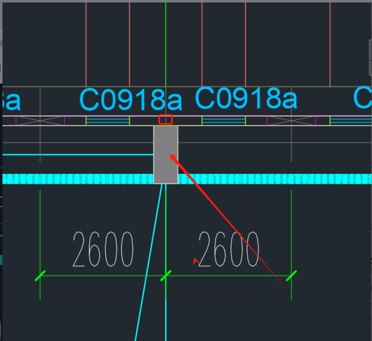

楊生 2024-07-07 21:26:41 | 江蘇省 土建概算審核計價軟件GBQ4.0土建計量GTJ | 171查看 2回答
陳工 鉆石專家
答題: 202267 被贊: 47648
與墻和小柱相接的,抹灰工程,不算獨立柱的。
2024-07-07 21:29:36
GXZ 鉆石專家
答題: 233440 被贊: 44362
截圖已經顯示有墻體及門窗,這不應該是基礎,基礎是在基礎層,否則在樓層的設備基礎也是根據設計要求的鋼筋選擇合適的構件屬性進行定義
2024-07-07 21:31:06
