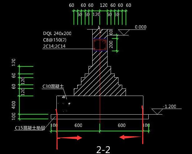

    2014江蘇定額:各種基礎(chǔ)自設(shè)計(jì)室外地面起深度超過1.50m(磚基礎(chǔ)至大方腳磚基底面、鋼筋混凝土基礎(chǔ)至墊層上表面),同時(shí)混凝土帶形基礎(chǔ)底寬超過3m、滿堂基礎(chǔ)或獨(dú)立柱基(包括設(shè)備基礎(chǔ))混凝土底面積超過16m2應(yīng)計(jì)算砌墻、混凝土澆搗腳手架。磚基礎(chǔ)以垂直面積按單項(xiàng)腳手架中里架子、混凝土澆搗按相應(yīng)滿堂腳手架定額執(zhí)行。里面有兩個(gè)疑問,1、帶形基礎(chǔ)底寬超過3m。一般的帶型基礎(chǔ)沒有3m那么寬吧。工程現(xiàn)場(chǎng)也很少看到有3m寬度的帶型基礎(chǔ)。所以想問下這個(gè)3m是指圖一紅色范圍內(nèi)的寬度嗎。還有,獨(dú)立基礎(chǔ)混凝土底面積超過16m2。這個(gè)超過,是指所有的獨(dú)立基礎(chǔ)的底面積加起來的面積嗎。因?yàn)楠?dú)立基礎(chǔ)是一個(gè)一個(gè)的。謝謝大神的回答模板工

  • 1、帶形基礎(chǔ)底寬超過3m。一般的帶型基礎(chǔ)沒有3m那么寬吧。工程現(xiàn)場(chǎng)也很少看到有3m寬度的帶型基礎(chǔ)。所以想問下這個(gè)3m是指圖一紅色范圍內(nèi)的寬度嗎。【是如圖顯示的寬度的,一般是沒有這樣寬度的,定額只是一個(gè)說明的萬一遇到就要使用計(jì)算了】
    還有,獨(dú)立基礎(chǔ)混凝土底面積超過16m2。這個(gè)超過,是指所有的獨(dú)立基礎(chǔ)的底面積加起來的面積嗎。因?yàn)楠?dú)立基礎(chǔ)是一個(gè)一個(gè)的。【是單個(gè)的基礎(chǔ)的底面積】
