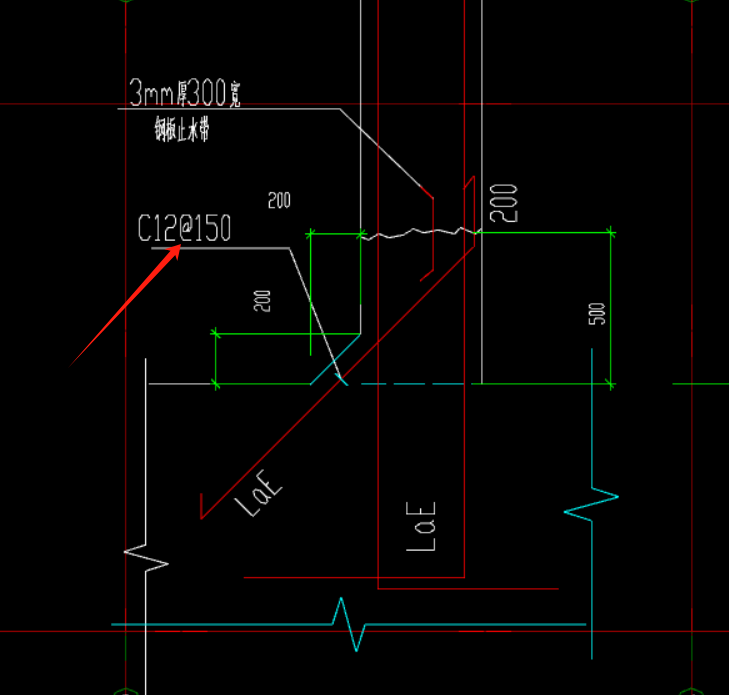

  • 求大神指教,這根鋼筋的長度要怎么計算(混凝土強度是C30),總長度是多少,感謝
    總長度

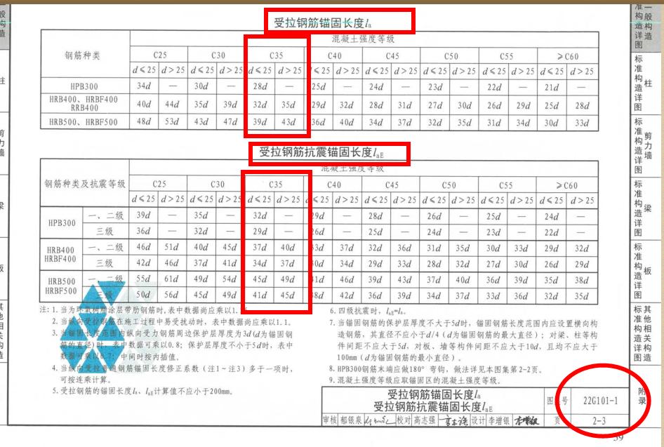

        約為:LAE+500*1.41421+200

  • (0.2+墻厚-保護層厚度)*1.414+LAE+0.2=長度
