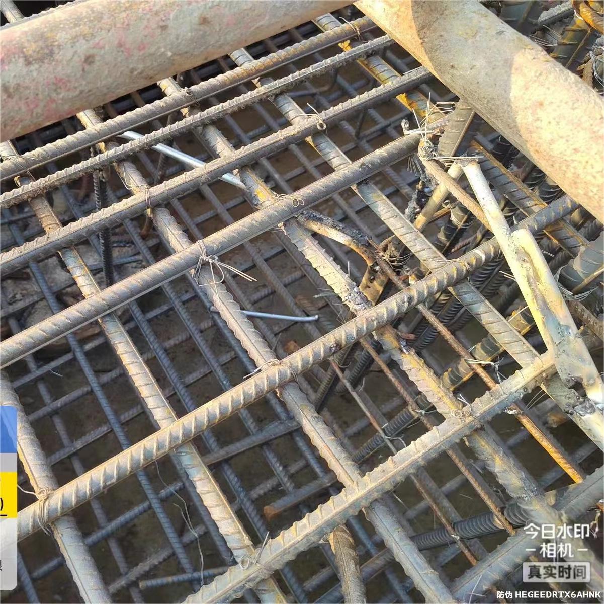

  • 基礎接地用鍍鋅圓鋼做搭接,此部分材料是否要補充主材。
    1.圖紙接地說明是利用基礎梁內兩根φ12以上鋼筋焊接成接地網格,但是現場實際做的時候用到鍍鋅圓鋼φ12做搭接,基礎接地定額是套均壓環(huán)么,鍍鋅圓鋼φ12是否要補充主材?均壓環(huán)江蘇14定額

  • 定額不包含,多使用的可以增加主材.

  • 套利用基礎鋼筋做接地,單位‘處’,工程量安裝焊接幾處計算,可以補充主材;不是均壓環(huán),均壓環(huán)是防側擊雷的,是利用上部圈梁做的;
