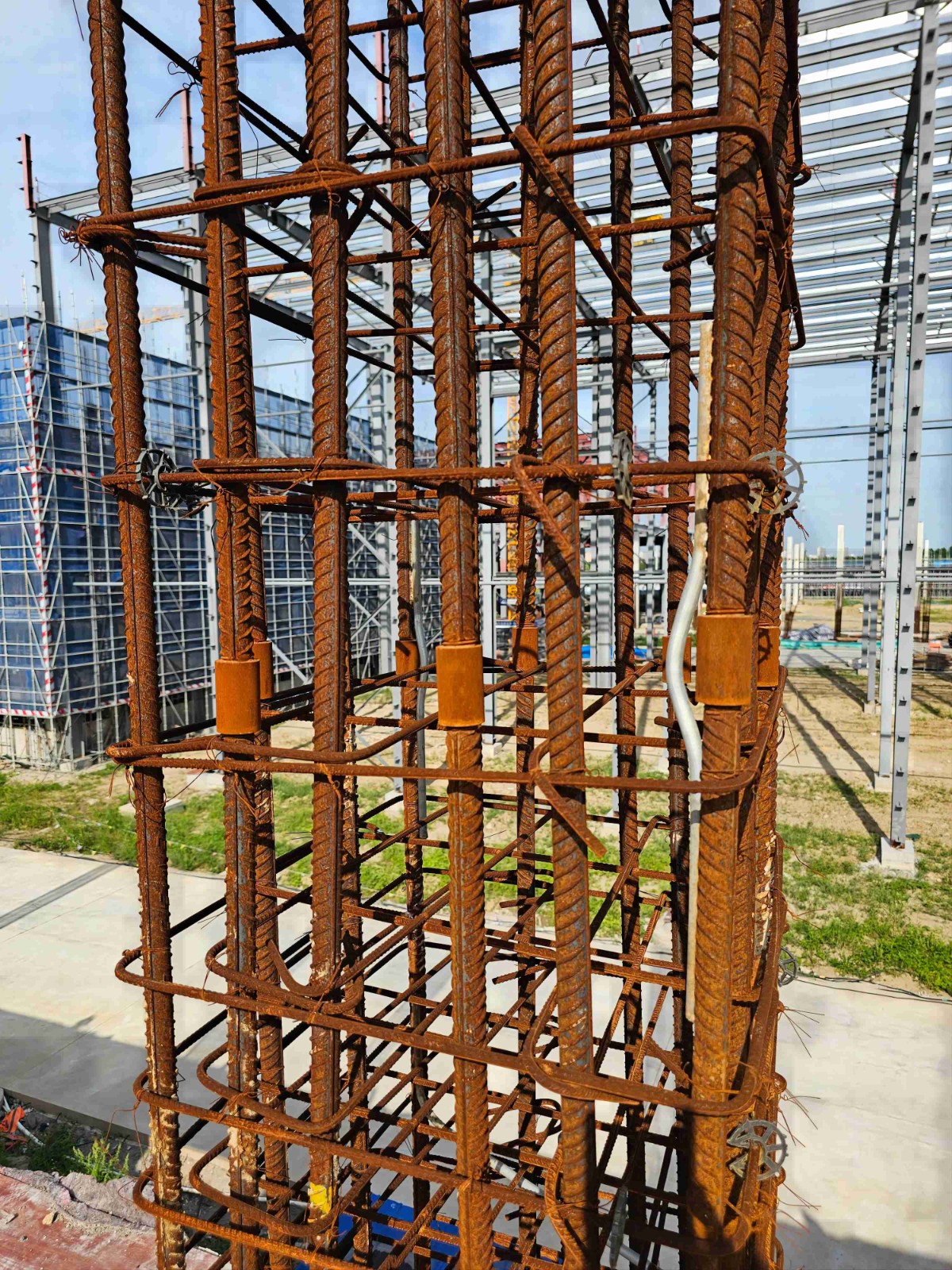

  • 避雷引下線圖紙設(shè)計用柱內(nèi)對角兩根主筋做引下線,現(xiàn)場用φ12鍍鋅圓鋼做搭接怎么計算
    1. 避雷引下線圖紙設(shè)計說明用柱內(nèi)對角兩根主筋做引下線,現(xiàn)場用φ12鍍鋅圓鋼做搭接怎么計算。
    2. 引下線還是按通長屋面算至基礎(chǔ)底筋延長米嗎,產(chǎn)生的φ12鍍鋅圓鋼需要按每處焊接長度在引下線子目下補(bǔ)充主材嗎?通長

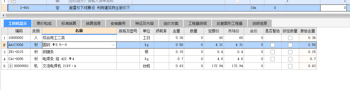

  • 有利用柱子主筋做引下線子目的
    2024-06-15 16:50:15
  • 河北定額里面有圓鋼的材料的
    基礎(chǔ)底
    2024-06-15 16:51:59
  • 引下線子目中含做跨接的短鋼筋。不含土建的主鋼筋。
    2024-06-15 21:13:40
  • 不用計了,定額中考慮此材料。
    2024-06-15 22:36:29
