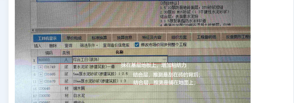

不吃貓的魚
答題: 37 被贊: 13
第一個不重要,第二第三個是結合層

小的大牛 黃金專家
答題: 52531 被贊: 14880
你好,都可以說是粘結層的砂漿。不過施工的工序不一樣,用途也不一樣的。

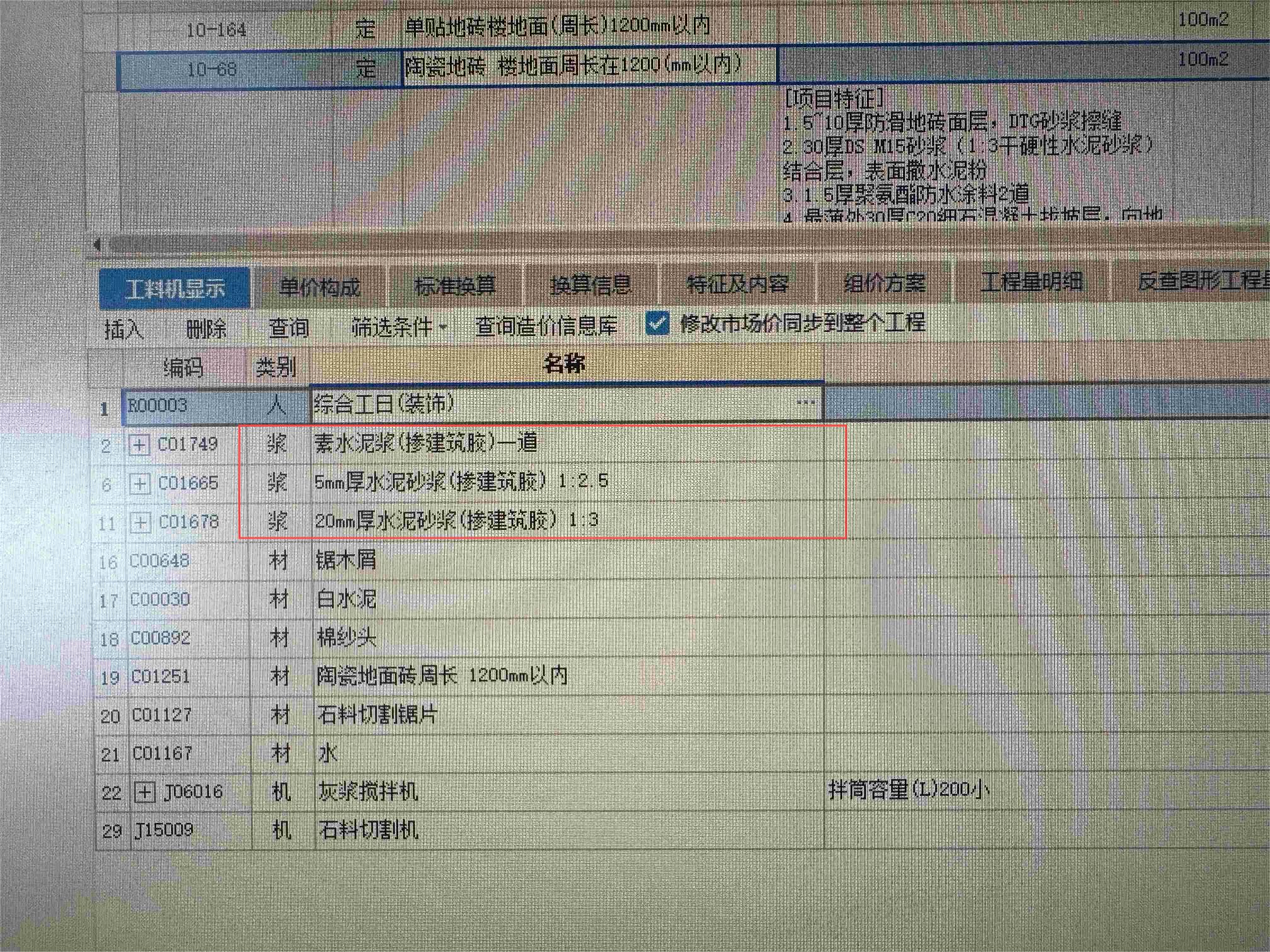

計價

老師您好!如圖,圖紙上說樓梯踏步及平臺面層為地磚面層,做法同樓面. 1.是套8-82還是8-83呢?我覺得應該套8-82地磚面層 水泥砂漿結合層 樓梯 水平投影面積?不套8-83臺階吧? 因為有平臺 這個定額子目人工工日里包含了刷素水泥漿一道107膠,也包括了20厚水泥砂漿結合層,還有鋪地磚, 但前面章節說明說了塊料面層的結合層,找平層,面層的砂漿厚度和配合比與定額子目不同時,凡定額子目標注了厚度的允許換算,現在這個5厚的粘結層是否要再套一遍該定額把20厚度修改為5厚呢??? 2.這個隨打隨抹光包含在這個定額里面嗎?因為做法同樓面需要再套一個8-38水泥砂漿壓光樓地面嗎?不用加漿了吧? 謝謝!!!
老師您好! 1. 圖紙上的高壓,低壓配電室現澆砼樓面板上預留孔洞四周有很多預埋件,這是不是安裝電器設備用的?土建圖紙上沒有是不是要在電器儀表和安裝圖紙上才能看到具體設備? 2.如圖,該房間執行樓39 .隨打隨抹光套 8-38水泥砂漿 壓光樓地面+8-39水泥砂漿 加漿一次抹光 隨打隨抹? 如圖水泥漿一道套 8-37刷素水泥漿一道?工料機里材料要換算成107膠素水泥漿?二道的同樣要替換嗎? 套 8-79地磚樓地面 水泥砂漿結合層 周長1200mm內,8-80,8-81三者選一?同樣要按照替換嗎? 和結合層和粘結層是一個意思吧? 是否是套同樣的子目,只不過修改下厚度? 是不是還是套8-79,8-80,8-81三選一,擦縫定額里以綜合考慮了吧? 3.剛說的預留洞全部超過0.3m2,按照定額規定我在計算上述1~5工程量時是不是每一個都要扣除預留洞的面積呢? 謝謝!!!
