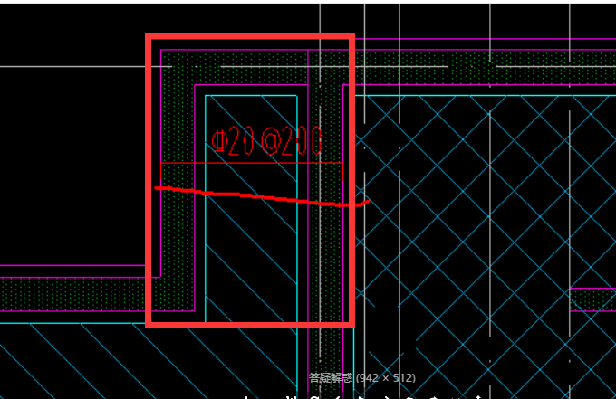

  • 這個鋼筋范圍是什么看不懂

  • 整塊填充斜線的板塊

  • 整塊斜線區(qū)

  • 指曲尺型陰影部分的加強(qiáng)鋼筋。

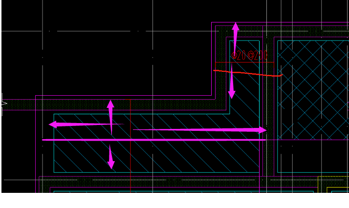

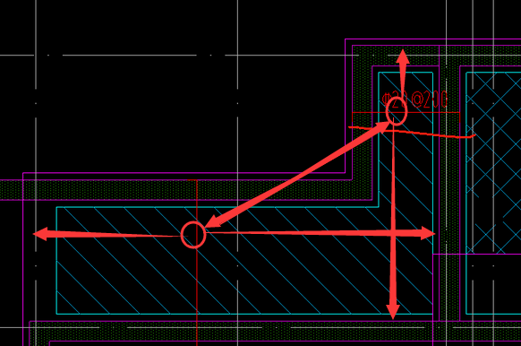

  • 這個鋼筋的范圍就是所在的板整個斜線范圍的水平方向布置.

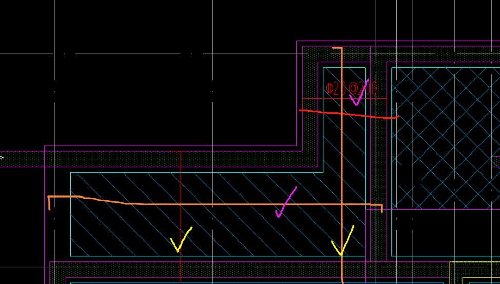

  • 建議先全范圍布置,后再咨詢設(shè)計答疑解惑

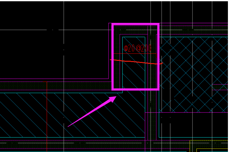

  • 你好,按圖,個人理解是這個范圍。不過你們有爭議的話,可以和設(shè)計溝通確認(rèn)哈。廣聯(lián)達(dá)服務(wù)新干線
