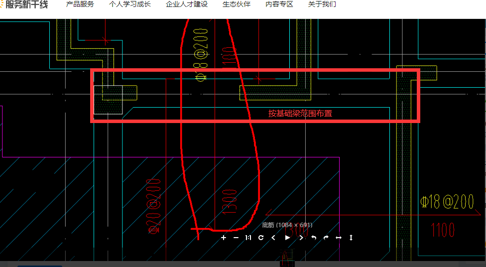

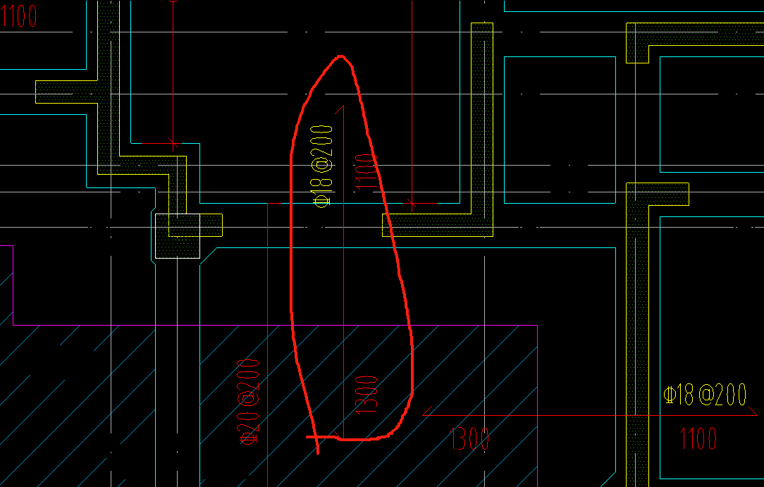

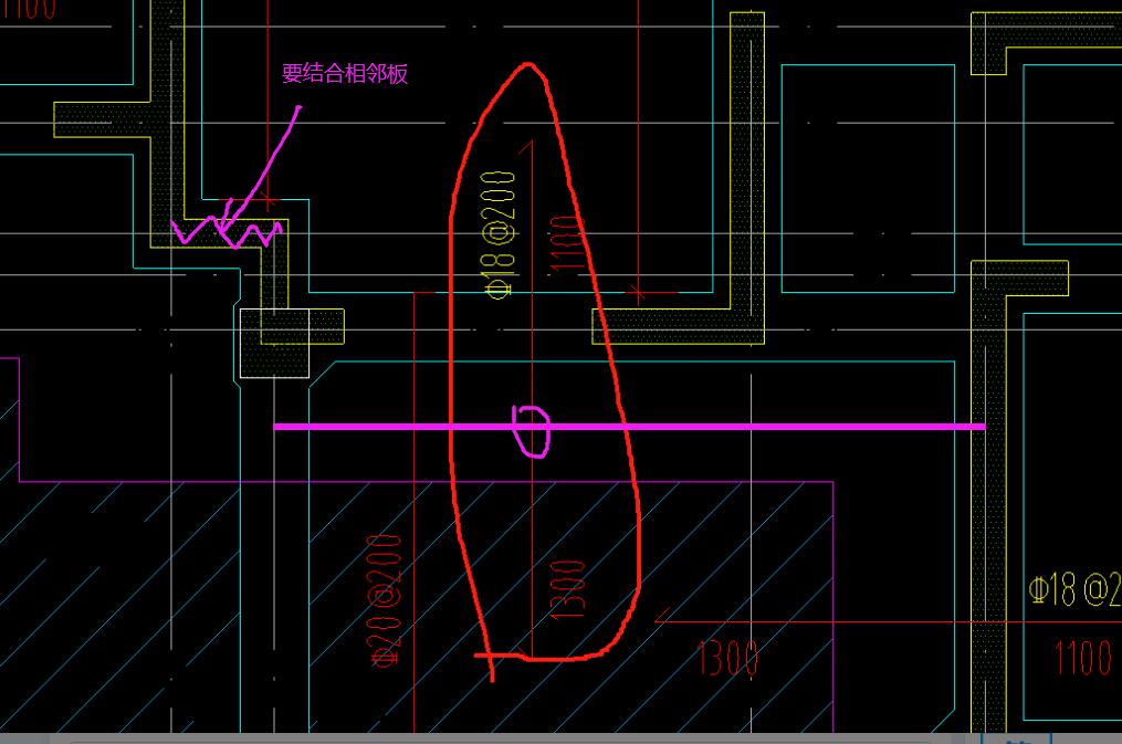

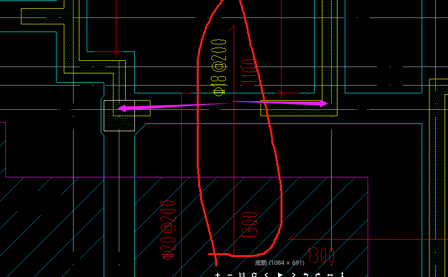

  • 這個鋼筋底筋的范圍是看不懂
    底筋
全部回答 (5) 首答僅用{{minutesHtml}}
  • 鋼筋底筋
    2024-06-14 07:04:11
  • 答疑解惑
    2024-06-14 07:04:27
  • 跨筏板負筋處理
    2024-06-14 07:04:34
  • 廣聯達服務新干線
    2024-06-14 07:56:33
  • 你好,一般是按照一板跨進行布置的。有問題或者爭議,可以和設計溝通、確認,然后進行施工、計算。
