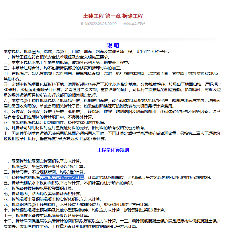

    請教大家一個問題:磚窯的拆除,工程量是計算磚窯砌體的量,還是需要計算砌體圍合的空間工程量?有無相關依據?
    您好 拆除工程按照實際拆除體積計算
    依據是江蘇2014修繕定額 第一章計算規則
    拆除工程
    2024-05-24 15:57:33
  • 套砌體的量,因為拆除定額就是拆除墻體,你要套這個定額就需要計算砌體量。
    2024-05-24 15:53:11
  • 計算磚砌體的體積
    2024-05-24 15:55:04
