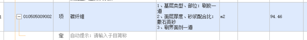

請教老師,這個撒石英砂和刷膠套什么定額呀?江蘇地區。
小高同學 專家
答題: 1389 被贊: 967
刷膠已經包含在碳纖維定額中了,不需要再套定額
表面撒石英砂,可以借套04定額中,4-B22定額子目
2024-05-20 16:20:27

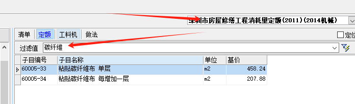

解牛刀老師 專家
答題: 1240 被贊: 942
撒石英砂要自己補充子目,無適用
刷膠可以在修繕定額搜乳膠子目【不是乳膠漆,需要是膠類】

關于板加固
請教老師,這是板用碳纖維加固后的一個處理。這個刷膠,撒石英砂,界面劑要套什么定額呀?江蘇地區。
