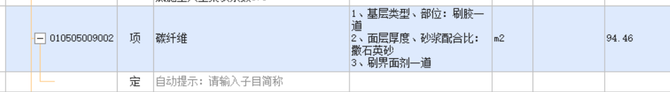

請教老師,這個該套什么定額呢?
2024-05-20 14:14:20 補充
小高同學(xué) 專家
答題: 1389 被贊: 967
碳纖維加固,執(zhí)行09抗震加固定額中3-37、3-38的定額子目

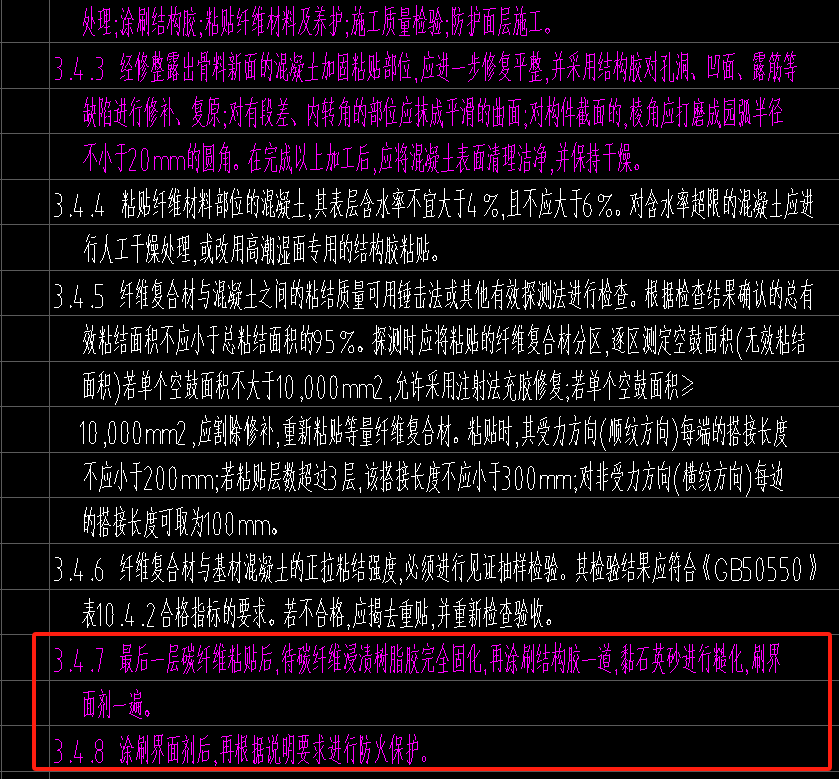

請教老師,這是板用碳纖維加固后的一個處理。這個刷膠,撒石英砂,界面劑要套什么定額呀?江蘇地區(qū)。
請教老師,這個撒石英砂和刷膠套什么定額呀?江蘇地區(qū)。
