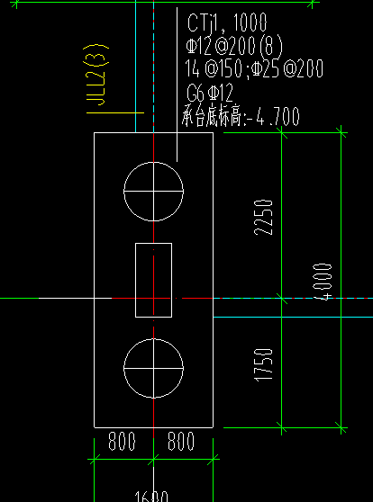

  • 樁承臺的鋼筋怎么輸入

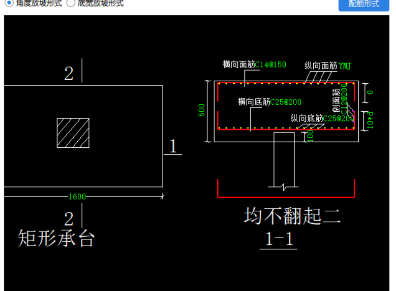

    用下圖方法類型定義布置:

  • 這是需要選擇梁式配置鋼筋承臺進行編輯
    2024-05-19 16:08:01
  • 點配筋形式-選擇梁式配筋;
    2024-05-19 16:09:36
  • 選擇梁式配筋的 承臺
    場景一:若樁承臺未繪制,想要繪制矩形梁式配筋承臺。
    方法:切換到樁承臺界面---在【構件列表】中新建樁承臺---再新建樁承臺單元---選擇矩形樁承臺---點擊【配筋形式】---選擇“梁式配筋承臺”---輸入對應的尺寸和鋼筋信息,角度輸入90度---點擊確定---再點擊確定---再繪制樁承臺即可。如圖:
    樁
    場景二:若樁承臺已繪制,想要修改為矩形梁式配筋承臺。
    方法:選中需修改的樁承臺---點擊【屬性列表】---將樁承臺構件名稱前的加號點開---點擊“截面形狀”后面的屬性值,左下角即可顯示【參數圖】---點擊【參數圖】---配筋形式---選擇“梁式配筋承臺”----修改對應的尺寸和鋼筋信息,角度輸入90度---點擊確定即可。如圖:
    樁承臺
