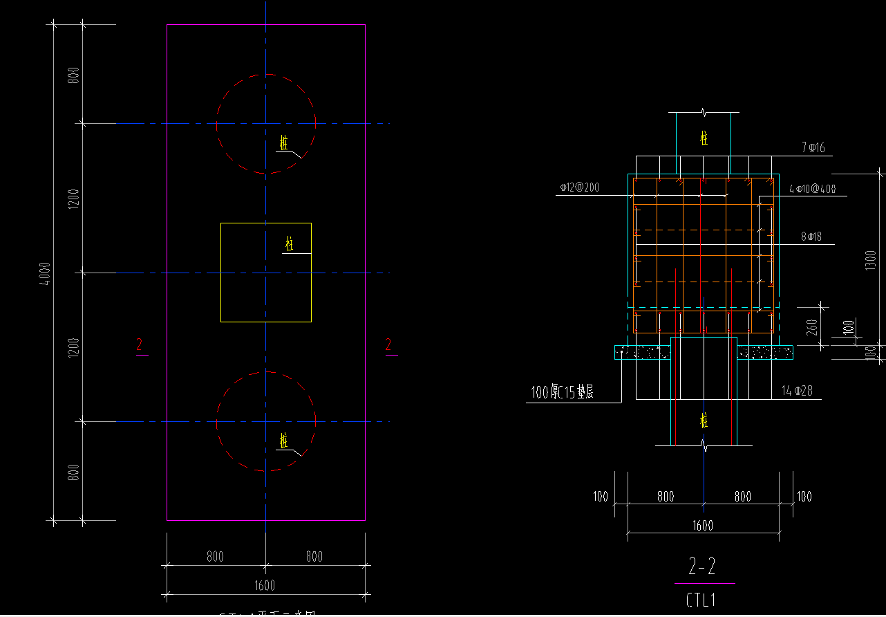

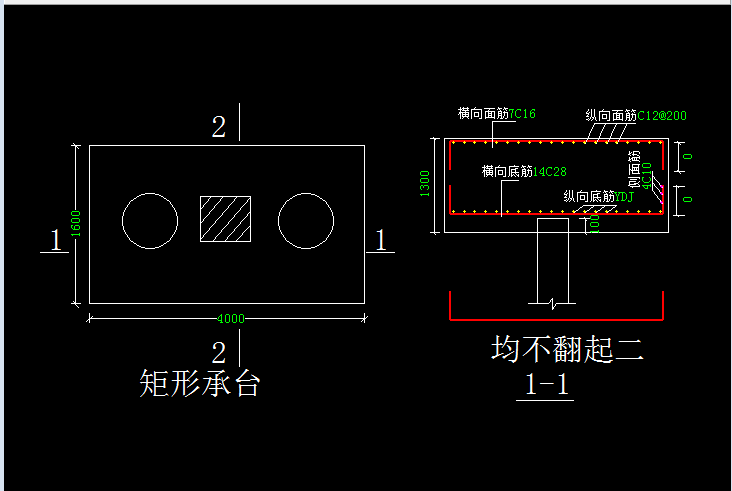

    這個樁承臺的鋼筋怎么輸入,感覺只有這個形式比較符合樁樁承臺
    你好,你就按照這個輸入,如果有無法輸入的鋼筋,你可以在其他鋼筋中輸入的。

  • 用承臺梁繪制
    2018-11-08 17:14:47
  • 應是梁式配筋,但設計未注明肢數,建議先按大樣肢數,再咨詢設置答疑解惑
