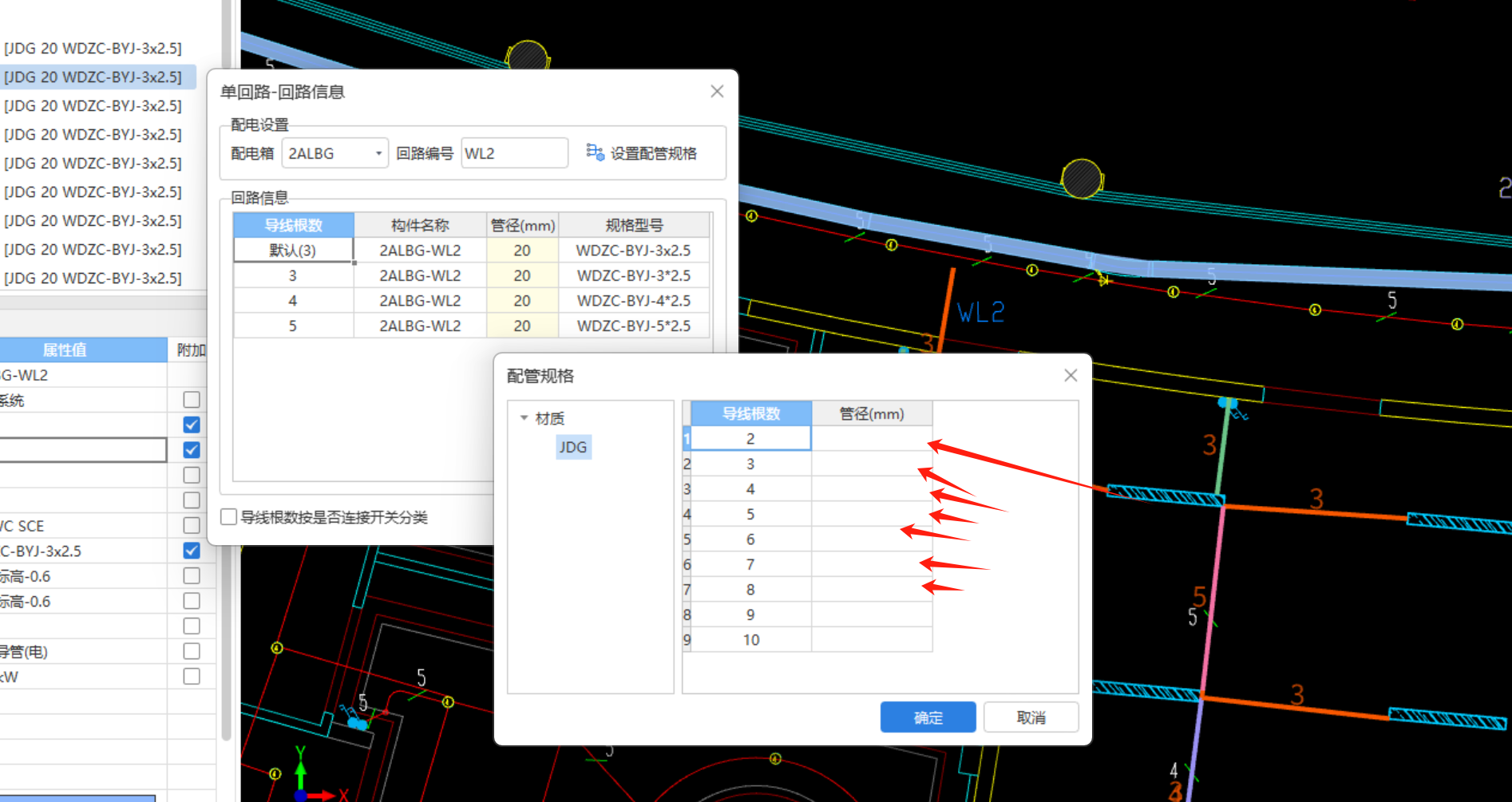

譚高棟 2024-05-19 13:56:20 | 山東省 安裝 | 237查看 2回答
爍楠科技 鉆石專家
答題: 69612 被贊: 89286
這個在設計說明中會有,幾根導線用多大的配管
2024-05-19 13:57:57
L XS 黃金專家
答題: 6221 被贊: 1971
一般布線的截面積綜合不應超過管截面積的40%,設計圖紙會注明
2024-05-19 14:34:42
