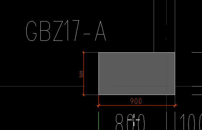

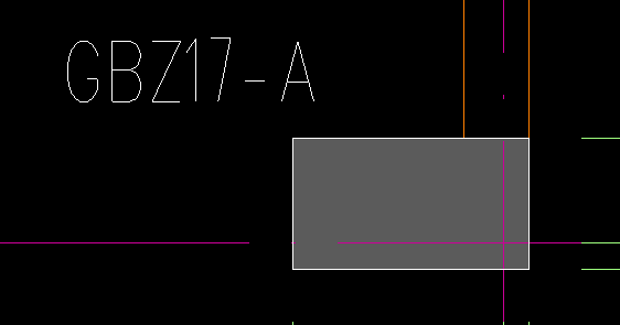

    像這種暗柱的模板應該是套矩形柱還是并入剪力墻?矩形柱
    2024-05-17 15:41:20 補充
    并入
    2024-05-17 15:46:00 補充
    邊上黃色線條為剪力墻

  • 看圖是矩形柱
    2024-05-17 15:35:51
  • 計入剪力墻
    2024-05-17 15:35:58
  • 這個應該是獨立的吧
     沒有剪力墻相連是不是
    2024-05-17 15:35:59
  • 暗柱并入剪力墻,套墻相應模板
    2024-05-17 15:39:01
  • 暗柱本身就是剪力墻,暗柱都沒有工程量,并入剪力墻
    2024-05-17 15:51:24
  • 你好,你這個按照端柱考慮,所以按照柱的模板考慮、計算比較合適。
