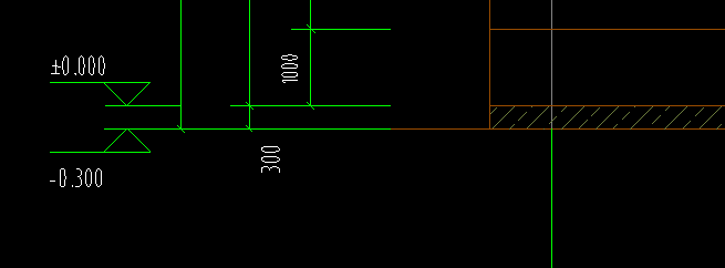

土方的頂標高是按照-0.3米,還是2.4米的平均絕對標高,還是正負零3.2米的那個?
清風拂面 黃金專家
答題: 2372 被贊: 541
-0.3米是相對標高,相當于3.2-0.3=2.9的絕對標高
