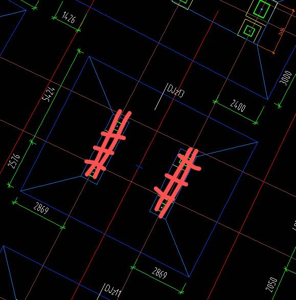

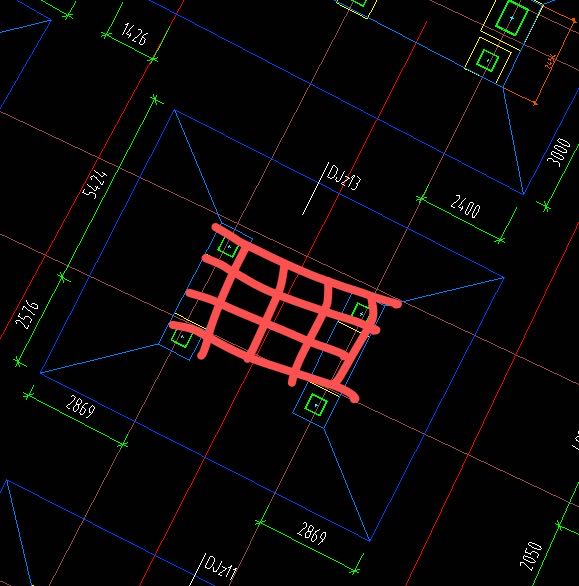

請教老師關于基礎內的幾個問題。
1、因為一層上有墻體,但是基礎內沒有DL和墻,是因為設計漏畫了基礎內的做法。如圖是設計增加的做法,我有幾個疑問,請問下老師。(1)因為只有獨立基礎,所以增加了,條形基礎250高,600寬。請問:這個條形基礎是不是和地梁是一個作用或說法呢?套什么定額呢?(基礎梁嗎)(2)這個鋼筋分布筋8 @200,受力筋10 @200,是什么意思?(就是兩個方向通長的鋼筋,一排的,對嗎)(3)構造柱的設置,圖紙上寫“墻長度超過5m,應設置間距不大于3m的構造柱。請問:我的墻長度是:7.6m,那要設置幾個?(2個?)補充問題:這個是獨立基礎圖紙,中間缺少條基補充問題:這是構造柱的做法,3m設置一個補充問題:但是設計寫的是“墻中”設置構造柱,意思貌似只要一個,但是圖紙不止一個感覺補充問題:基礎的墻體間距差不多5m,但是一層的墻體就是:7.6m
