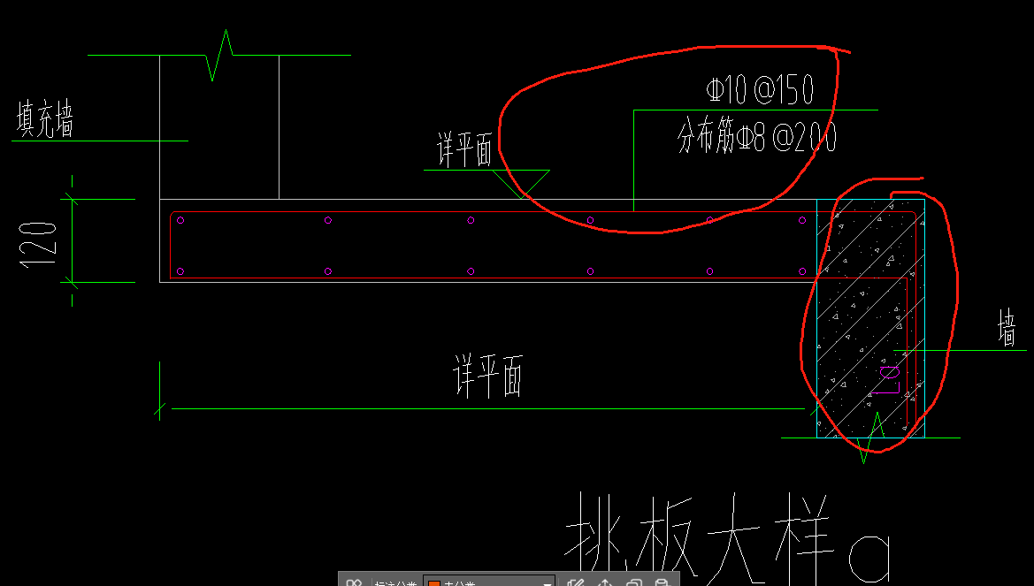

小張吃不飽 2024-04-26 11:16:12 | 山東省 土建預算土建計量GTJ | 219查看 3回答
新人
答題: 155 被贊: 63
這是板,用板定義和布置,墻內鋼筋調整錨固長度或者直接其他鋼筋輸入
分布筋在鋼筋計算設置里面設置對應板厚的分布筋

用異形挑檐定義,編輯鋼筋;

板子目中新建挑板構件

挑檐板的鋼筋布置
如圖,挑出的板為挑檐(雨蓬)板,請問各位老師這樣用鋼筋算量軟件時,是用挑檐構件進行繪圖嗎,那深入到懸挑板中的負筋應該怎么設置呢,這樣的鋼筋應該怎么設置 新手求詳細一點補充問題:
