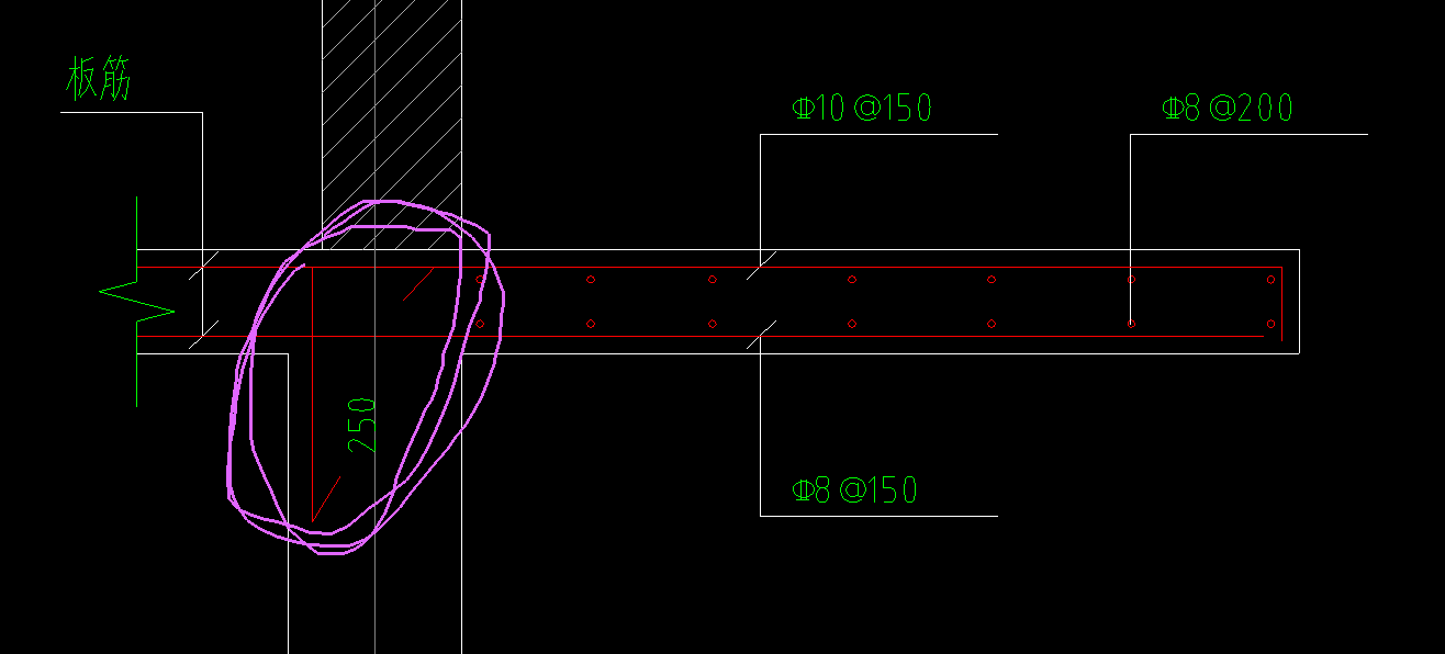

用板處理,布置雙層雙向的鋼筋

在挑檐中定義及可以

用面筋設置,左彎折錨固長度在屬性內對應的按圖紙要求設置

挑檐板的鋼筋布置
如圖,挑出的板為挑檐(雨蓬)板,請問各位老師這樣用鋼筋算量軟件時,是用挑檐構件進行繪圖嗎,那深入到懸挑板中的負筋應該怎么設置呢,這樣的鋼筋應該怎么設置 新手求詳細一點補充問題:
