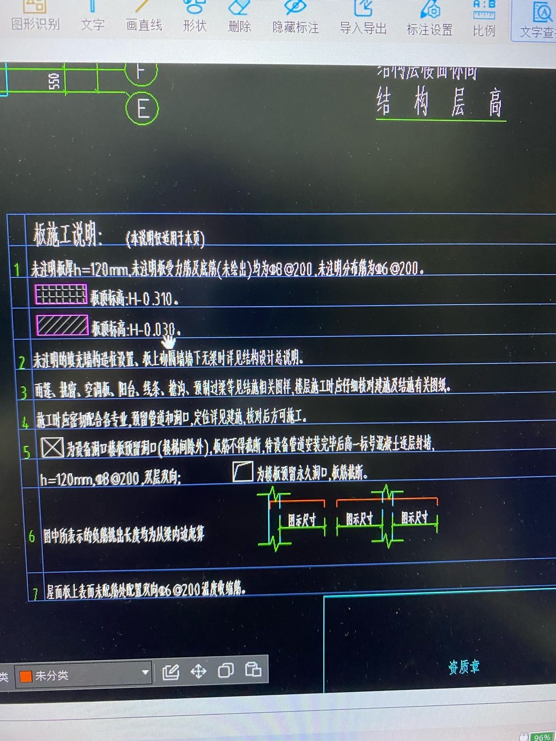

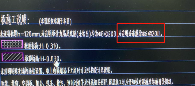

按C6-200設置,設計對于負筋的名稱有時候就是不太一樣
首次提交 2024-04-19 17:12:08 最近修改2024-04-19 17:12:41 (修改過1次)
雪花飄 飄 鉑金專家
答題: 37211 被贊: 8822
未注明的受力筋是8@200
2024-04-19 17:14:55
