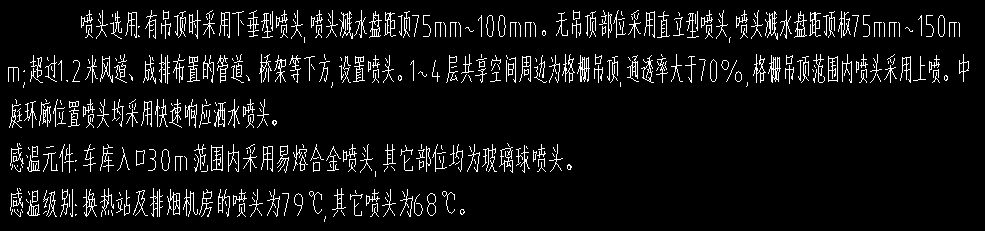

    1、按設計說明寫的,圖紙拿到,我怎么確定哪部分是吊頂哪部分不是吊頂呢?
    2、噴淋主管,圖紙沒有標注安裝高度的情況下是按梁下走嗎?是用層高減梁高嗎?那噴頭短立管的高度是多少呢?
    感謝各位老師!
  •  哪部分是吊頂哪部分不是吊頂 需要查閱 建筑圖和裝飾圖,,
    2024-04-18 11:40:21
  • 吊頂與不吊頂要根據位置和房間功能或裝飾裝修圖紙確定,一般地下車庫的話是不吊頂的。
    噴淋主橫干管一般是貼梁走,頂標高減梁高,短立管要考慮濺水盤的高度。
