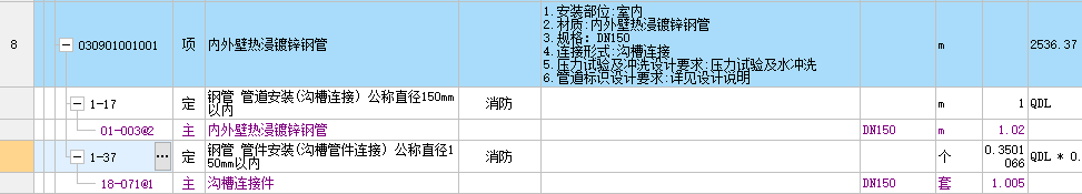

    水噴淋鋼管中主材溝槽管箍和溝槽機械連接件在圖中什么位置標注?還是說水噴淋鋼管中溝槽管箍和溝槽機械連接件只需要其中一個主材?
    箍
        水噴淋鋼管中主材溝槽管箍(卡箍)一般在圖中不標注,是按每根管道(每根管6米長)一個,加溝槽管件用量(一個溝槽管件2個)計算的;溝槽機械連接件在圖中是三通、四通,且支管、主管管徑相差50%以上,采用的機械三通、機械四通,圖中一般不標注,只標注三通、四通,需要自己判斷是否是機械三通、四通或溝槽三通、四通。水噴淋鋼管中溝槽管箍和溝槽機械連接件分別計算主材。

    只需要一個就可以了,修改一下含量

  • 水噴淋鋼管中主材溝槽管箍和溝槽機械連接件在圖中什么位置標注?還是說水噴淋鋼管中溝槽管箍和溝槽機械連接件只需要其中一個主材?
    --:你理解的不對。定額上機械連接件名字應該改成卡箍。
    你說的管箍叫卡箍,套定額的時候套這項機械連接件定額,然后名字改成卡箍。
    消防溝槽件有:,四通,三通,彎頭,卡箍。
    套定額的時候,套消防管件定額,改名稱,填入相應主材費
    2016-01-18 16:38:30
  • 管件不會在圖紙上標注出來,一般直管6m增加一個溝槽管箍,彎頭三通依據回路正常計算,所有溝槽連接的管道都要算,一般三通四通會區分溝槽連接和機械連接,機械連接是在主管上開孔連接支管,接口處不需要卡箍,北京12定額里管件有區分溝槽連接和機械連接,需要分別計算
