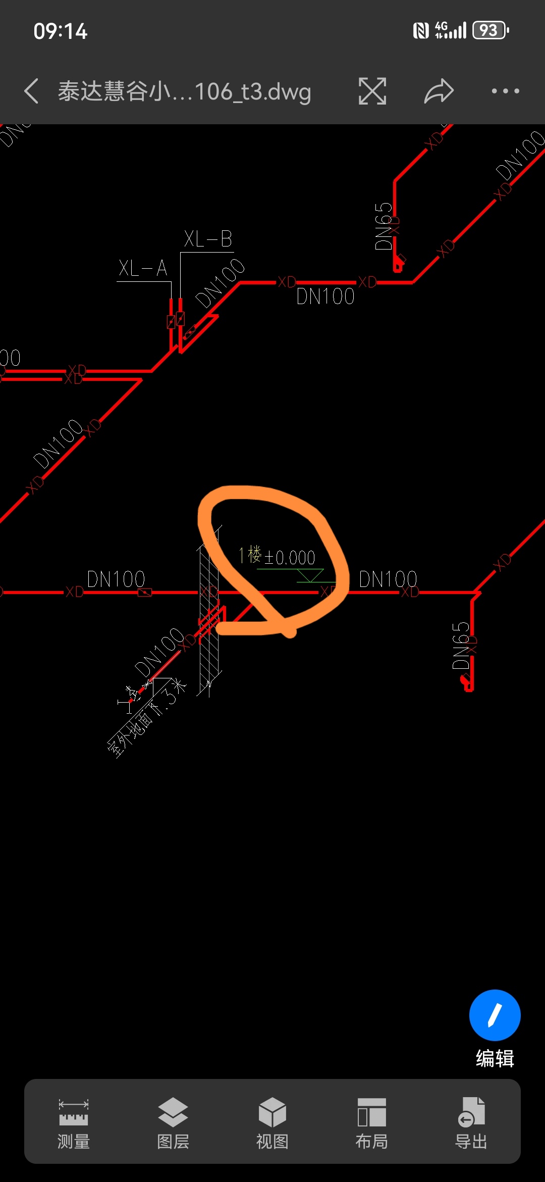

    標高如圖,請問噴淋管標高是±0.000嗎,設計說明寫的是上噴,距頂0.15m
  • ±0.000是地面標高,管道在地面下的
    2024-02-16 09:21:28
  • 上噴的標高是一樓頂樓板底標高-0.15米位置的。不是0.00標高的。
    2024-02-16 09:24:40
  • 按設計說明的來
    2024-02-16 09:51:00
  • 你這個是消火栓的圖紙吧,不是噴淋的圖紙吧?這個±00指的是消火栓管道的高度,噴淋看應該還有別的圖紙
