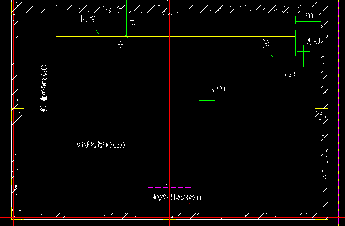

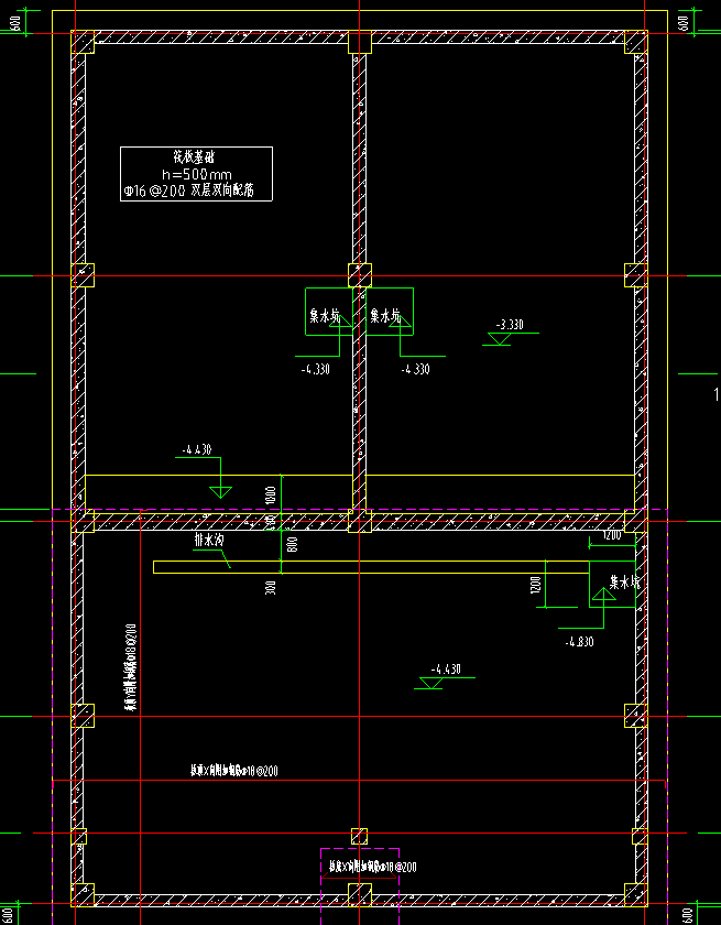

  • 請問這種筏板附加的通常鋼筋是什么意思?筏板已經(jīng)有雙層雙向了,這樣附加不會重復(fù)嗎
    雙層雙向通常鋼筋
    您好 附加筋的意思就是在原由鋼筋基礎(chǔ)上 增加的
    雖然重復(fù) 但設(shè)計合理哈

  • 正常附加繪制即可,筏板是比板要厚很多的,多層鋼筋布置很正常
