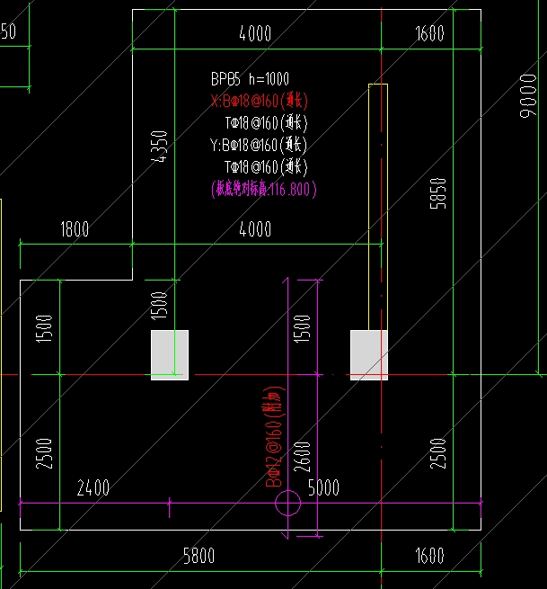

  • 筏板附加鋼筋怎么布置,如圖,下面的尺寸標注是什么意思,左邊的2400范圍不布置嗎
    附加鋼筋
全部回答 (5) 首答僅用{{minutesHtml}}
    5000范圍內布置
    2024-01-20 09:21:41
  • 5800+1600范圍都要布置B12@160的附加筋
    2024-01-20 09:18:15
  • 布置。
    2024-01-20 09:19:22
  • 附加筋,自定義范圍布置
    2024-01-20 09:24:33
  • 自定義范圍
    矩形框就可以布置的
