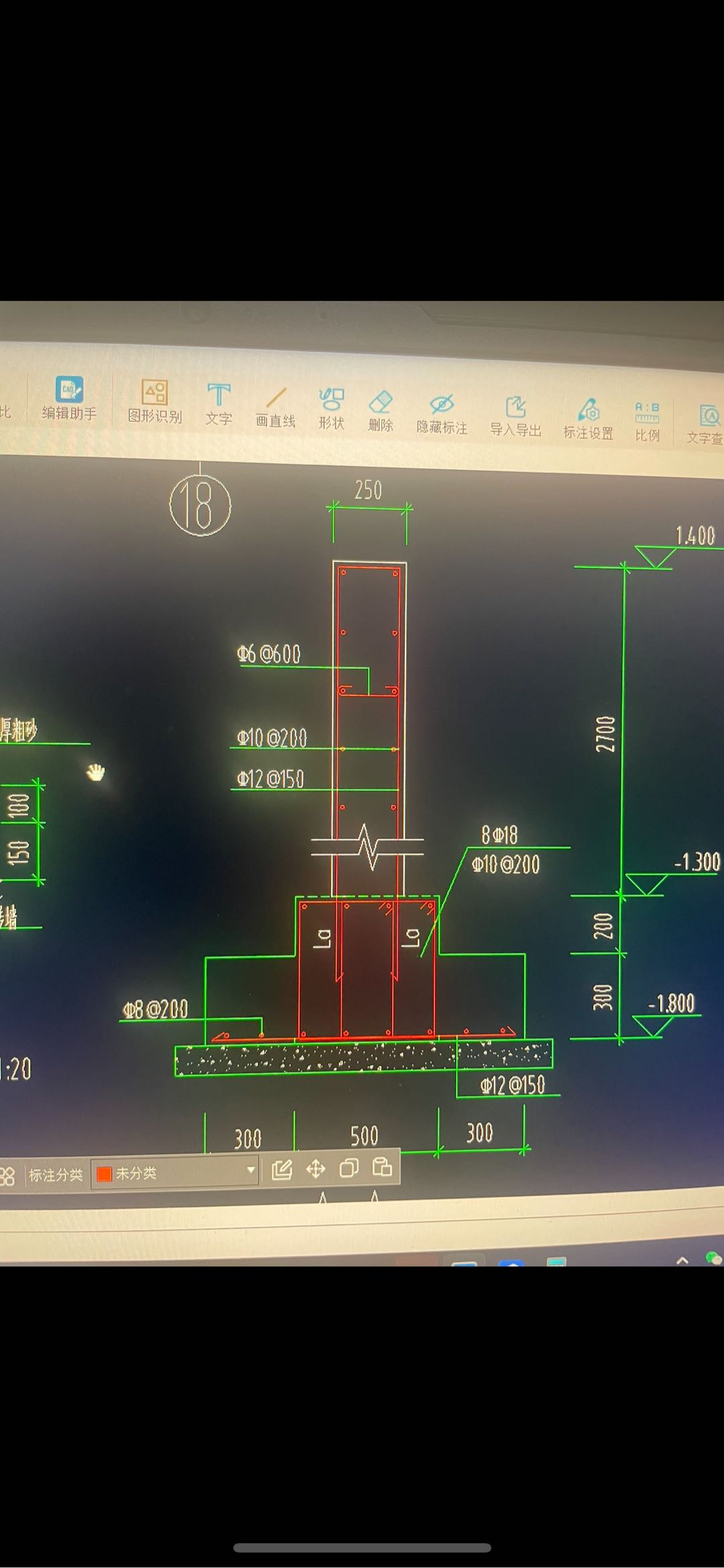

條基上面是用剪力墻畫嗎,水平和垂直分布筋怎么區分呢?

用剪力墻定義布置:

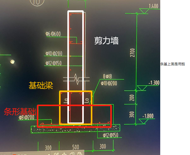

紅梅傲雪 鉑金專家
答題: 183764 被贊: 53954
條形基礎+基礎梁+剪力墻
