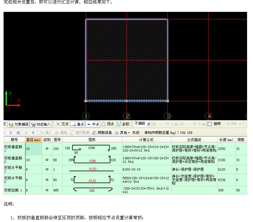

例如,用欄板+壓頂布置。

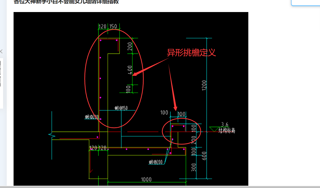

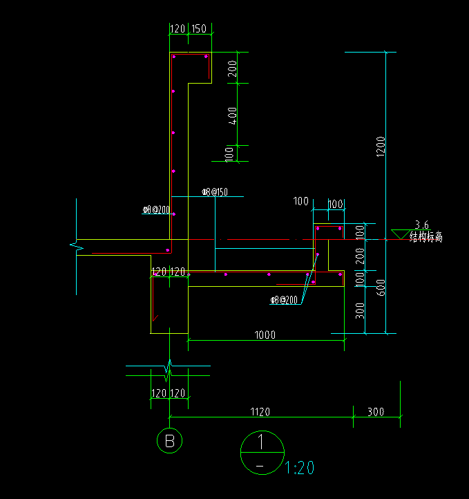

屋面女兒墻畫法
新手小白自學中,請教各位老師,這個女兒墻怎么畫,盡量具體點,謝謝了,
女兒墻
這個女兒墻怎樣繪制???(我用異性圈梁和砌體墻畫完以后,配筋沒辦法畫)請各位老師指教一下!!!
女兒墻壓頂鋼筋算量
請教一下 這個磚混結構的女兒墻壓頂在廣聯達鋼筋算量軟件中應該怎么去定義呢 實在壓頂構件中的其他鋼筋進行定義的嗎 如果是的這個女兒墻的保護層厚度怎么知道的啊 新手 麻煩各位詳細一點謝謝
