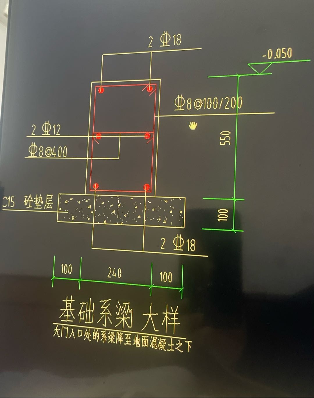

這個基礎系梁的鋼筋怎么辯分呢?c8@100/200是箍筋嗎?2c12和c8@400是什么呢

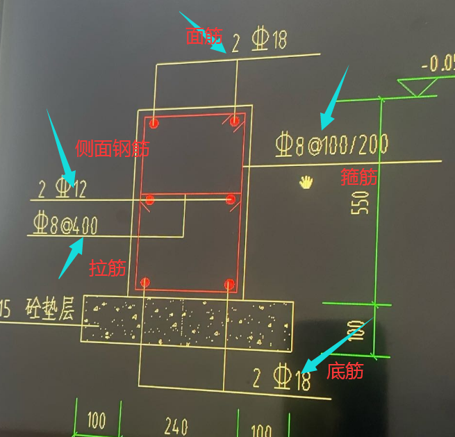

nh 鉆石專家
答題: 135496 被贊: 27942
鋼筋怎么辯分呢?c8@100/200是箍筋嗎【是的】?2c12【是側面鋼筋】和c8@400【是拉筋】是什么呢
