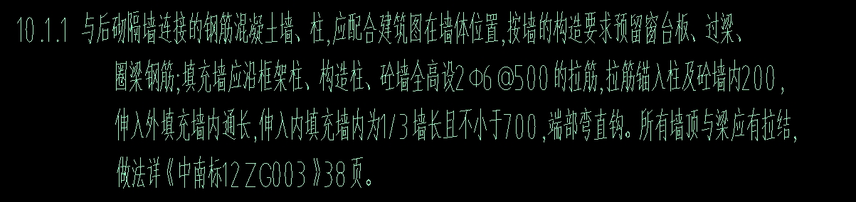

這樣的手動布置,因為要滿足墻長的1/3
2024-03-27 09:50:24
文竹 專家
答題: 11322 被贊: 2959
建議生成砌體加筋700,然后逐個復核修改是否滿足1/3L
2024-03-27 09:54:03
砌體加筋如何布置
9、填充墻與框架的連接:拉結(jié)筋為2Φ6@500(墻厚大于240mm時為3Φ6@500),每端深入砌體不小于700mm,伸入砌體范圍內(nèi)的拉結(jié)筋,采用C20細石砼澆灌連接,寬度同墻厚,高度60mm,長度按1000 mm計入預算。當墻體長度小于1000 mm,拉結(jié)筋與拉結(jié)帶貫通,樓梯填充墻拉結(jié)筋與拉結(jié)帶沿墻全長貫通,上述拉結(jié)帶及拉結(jié)筋設置方式實際施工不同時結(jié)算按實調(diào)整。請問這段話是否指砌體加筋,請問如何確定砌體加筋所在位置
